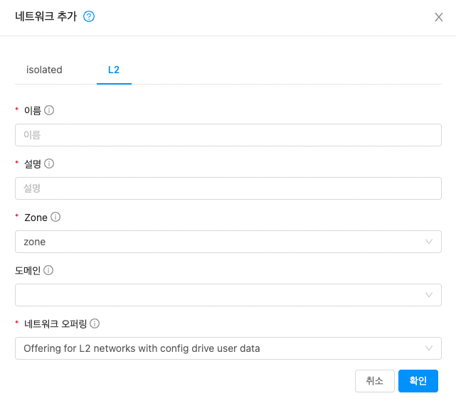

L2 네트워크
L2 네트워크는 다른 서비스 없이 네트워크 격리를 제공합니다. 이것은 가상 라우터가 없음을 의미합니다. 최종 사용자가 자신의 IPAM을 가지고 있거나 IP 주소를 정적으로 할당한다고 가정합니다.
  • L2 네트워크는 최종 사용자가 만들 수 있지만 네트워크 생성자가 VLAN을 지정할 수 있는 네트워크 제품은 루트 관리자만 만들 수 있습니다.
  • Mold는 VM에 IP 주소를 할당하지 않습니다.
  • 사용자 데이터 및 메타 데이터는 구성 드라이브를 사용하여 VM에 전달할 수 있습니다 (네트워크 서비스 제공에서 활성화해야 함).
다음은 일반 사용자 계정의 GUI 대화 상자의 예입니다.
